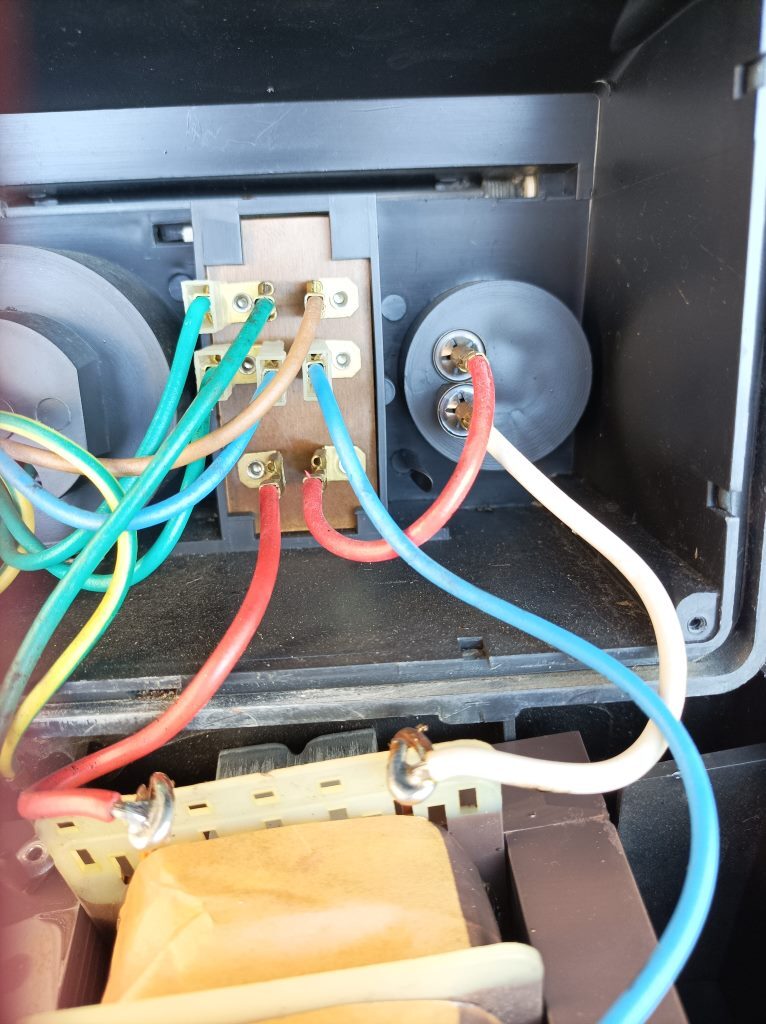

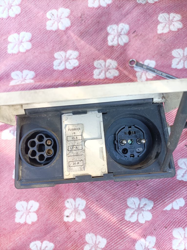

voici des photos du bloc transfo démonté:
Effectivement, la prise 13 broches ( à droite sur la photo du bas ) qui en fait en compte donc 2 ( n°2 et n°3 ) est directement moulée, pas rapportée, alors pouyr aller intégrer à la place une prise 13 broches femelle, je ne vois pas trop comment faire, sauf à découper au Drémel le cylindre en plastique qui compose cette prise, et y intégrer la nouvelle en collant le tout à grand renfort d'Araldite !
ou encore, plus simple: Poser une prise femelle externe sur le coté du boitier, percer un trou pour y passerles deux fils...
Au fait, les deux fils + et - sont d'une sacré section, je ne sais même pas si c'est trouvable, mais avec le solution ci-dessus, ils doivent être assez longs.

Grosso modo, ça doit être du 4² ou du 6², ça se trouve dans le commerce ou chez un électricien lambda. Surtout qu'il ne te faut que deux chutes !
Ce transfo se trouve sur le côté de la caravane, rien ne t'empêche de poser une prise 13b sur la flèche et de recâbler à l'intérieur du bloc...

Solution n°4,5 :
La prise 7B du boîtier étant moulée (l'option Dremel + Araldite est compliquée), et afin d'éviter l'ajout d'une 13B femelle externe soit sur le côté du boîtier soit sur la flèche, il est simplement possible de fabriquer un petit cordon adaptateur possédant une 7B mâle et une 13B femelle.
Solution n°4,5 :
